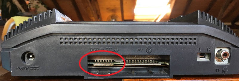

ich möchte mir für meine Raubkatze ein JagLink basteln. Ist ja eigentlich nicht so schwierig, aber ich finde nirgends die entsprechenden Stecker.
Das originale JagLink ist ja nicht zu bezahlen...
Dachte schon ich könnte dafür den C64 Kassettenstecker nehmen, der hat zwar die 12 Kontakte, aber ist von der Bauform leider zu groß...
Für sachdienliche Hinweise die zur Beschaffung des Steckers führen gibt's unendlichen Dank von mir!
Hi Tigerduck,
der externe DSP- und Video-Port haben einen Rasterabstand von 2,54mm (0,1").

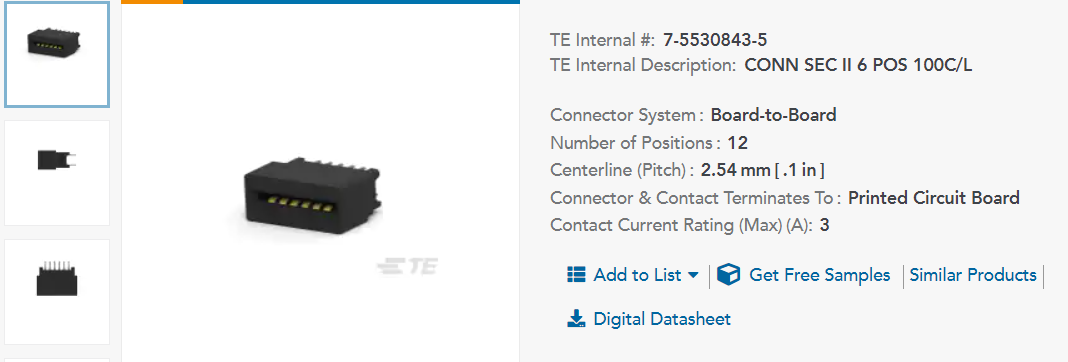

Schau doch mal nach https://www.te.com/usa-en/product-7-5530843-5.html, der sollte passen.

Der Anbieter, den du aufgeführt hast, versendet anscheinend nur an Gewerbliche (oder sehe ich das falsch?)

Das ist nicht der Anbieter, sondern der Hersteller 😉.
Das war lediglich die "Referenz" für Dich, um dann nach einem passenden Händler zu suchen (Mouser, whatever 😉).
